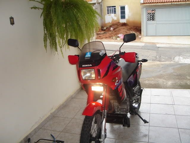

FIZ A INSTALAÇÃO DE MEU FAROL DE MILHA, FICOU LEGAL E ILUMINA BASTANTE

Lobodoido ficou bom, qual a lâmpada que colocou?!

lobodoido ficou muito bom .

Adriano Escreveu:Lobodoido ficou bom, qual a lâmpada que colocou?!
Olha Adriano coloquei uma lampada de milha normal mais estou revendo pois o milha foi ligado direto na bateria, então mais alguns ajustes e estará perfeito. Abraços
