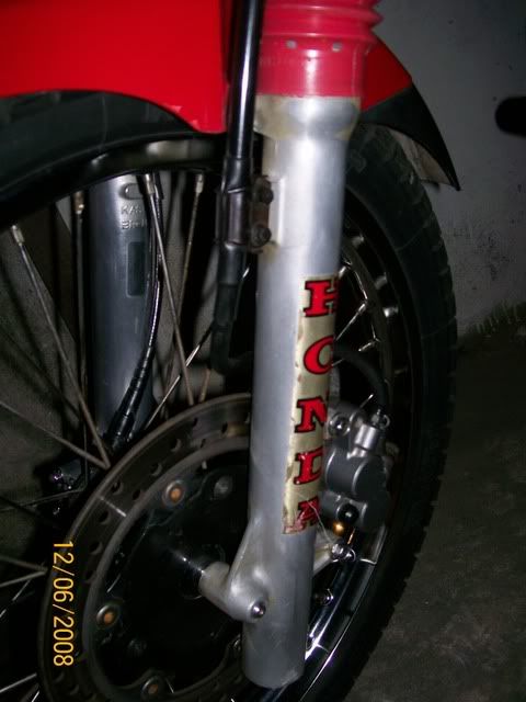

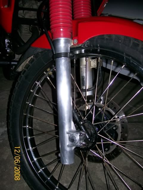

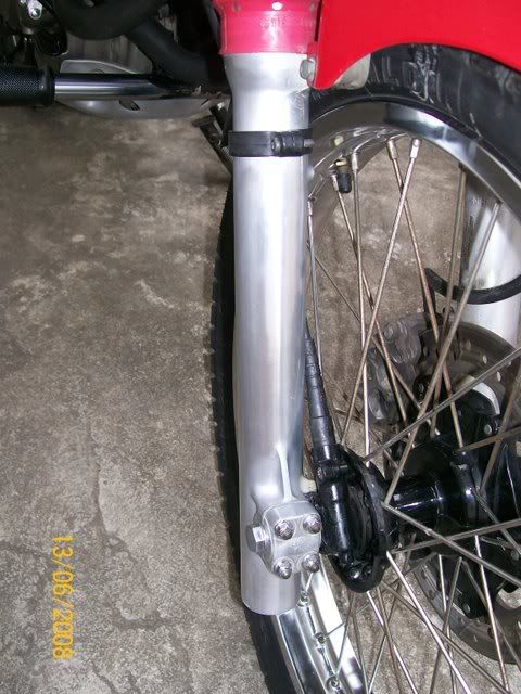

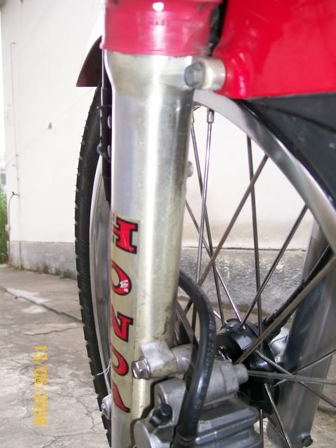

Agora, fotos postadas:
Antes:
[Imagem: 02.jpg]
[Imagem: 04.jpg]
Depois:
[Imagem: 01.jpg]
[Imagem: 05.jpg]
Abraços,
